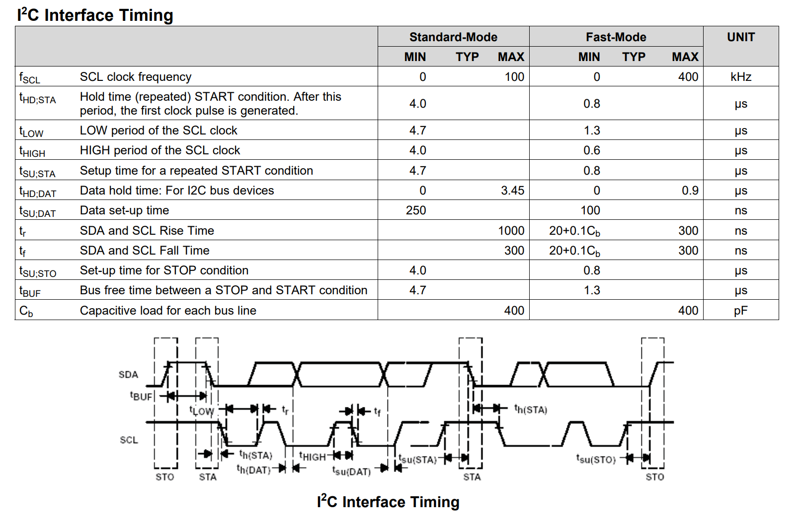

我有关于TLV320ADC3001的问题。
接口上有I2C
数据表中未描述I2C定时的指定值。
是否有关于I2C定时的规定值的数据?
谢谢你。
    您好,Masazumi:
    请参阅下表,该表适用于ADC3001的I²C接口。

    请参阅下表,
    尽管有,
    那是哪个表?
    谢谢你。
    您好 ,Masazumi:
    抱歉,由于某些原因,图片未上传,请参阅以下内容。
    此致,
     -Diego Mel é ndez López ñ a
