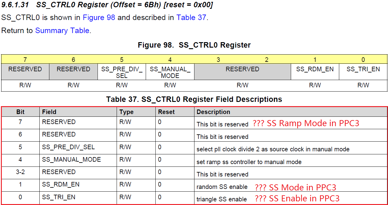

各位专家,您好!
我们正在使用TAS5805M PPC3软件调整器件,发现其中一个寄存器定义与数据表的描述相比不清楚,您能否帮助检查哪一个是正确的? 此外,您能否帮助我们提供有关此寄存器的每个位(0x6B,SS控制)的更详细说明?

    您好,Jacky:
    对于寄存器0x6B,详细说明如下所示:
    1. 位0:SS启用
    2. 位1:
      1. 0:三角形Mdoe
      2. 1:随机模式
    3. 位2和位3:保留;
    4. 位4:mannul模式: 选择三角形Mdoe扩频 频率;
    5. 第  5位:数据表中的“AS”;
    6. 位6:保留;
    7. 位7: SS斜坡模式
    我们将在下一版本的数据表中进行更新。 如果您对此设置还有其他问题,请发送电子邮件给我。
