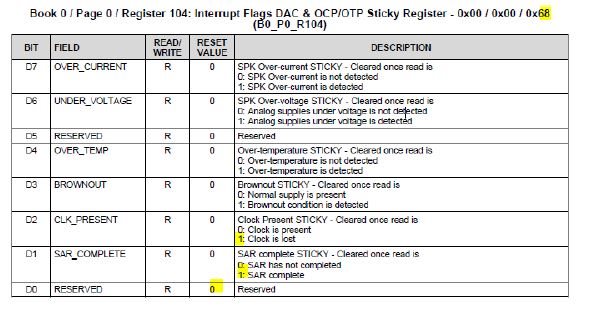

您好,先生:
 B0,P0,R104上出现TAS2557时存在错误报告机制:
请告知时钟丢失检测机制的灵敏度如何? 时钟信号的VIH (min)和VIL (max)或时钟边缘是否检测到它?  多少个时钟丢失周期可以 触发D2标志?
另请查看我的EVM测试结果,并告知是否存在缺失或错误?
B0x00,P0x00,R0x68错误代码:
正常:0x02
MCLK丢失:0x06
BCLK丢失:0x22
WCLK丢失:0x22
BCLK丢失+ WCLK丢失:0x22
MCLK丢失+ BCLK丢失:0x26
MCLK Lost + WCLK Lost:0x26
MCLK Lost + BCLK + WCLK Lost:0x26
SPK OCP:0x82
SPK OCP + MCLK丢失:0x86
SPK OCP + MCLK Lost + BCLK Lost:0xA6
SPK OCP + BCLK丢失:0xA2
SPK OCP + WCLK丢失:0xA2
SPK OCP + BCLK Lost + WCLK Lost:0xA2
谢谢,顺祝商祺!

    您好,Wayne:
    可能需要一些时间才能了解有关时钟错误检测的此类详细信息。 此错误检测方案可防止出现声音伪影。 如果数字信号有意中断,则应在数字信号恢复稳定后重新启用设备。
    对于产生的错误代码,SAR完整位是否在多次试验中保持不变? SAR ADC可能与输入时钟有关,这也是触发此标志的原因。
    此致。
    Ivan Salazar
    应用工程师-低功率音频和执行器

    韦恩,
    我可以从我的方面确认标记结果。
    0x00和0x02可以视为正常。 其余事例与您在原始文章中列出的情况相同。
