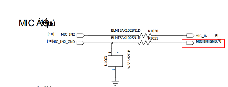

    用户,
    C902未填充,正确吗? 那里应该没有电容器。
    关于IN1R输入,此麦克风是单端的吗? 如果是这样,此麦克风的负极端子应直接连接到GND,IN1RM针脚上的C910应连接到GND。
    此致,
    -Steve Wilson
    尊敬的 先生:
    电容器C902没有贴纸,我们没有使用微偏。
    mic1R是差分输入模式,
    此麦克风的负极端子:
    用户,
    好的,我建议不要调用该节点"MIC_IN_GND],因为它不是GND。
    我们已经看到您的配置和原理图,它们看起来都很好。 我已经在EVM上测试了您的配置,它工作正常。 TLV320AIC3104也没有任何历史记录和此问题(测试程序仍会清除任何未通过此测试的芯片)
    您是否还测试了多个AIC3104设备? 此设备是否可能已损坏?
    我想查看您的测试设置。 显示测试设置以及输入和输出信号测量值的图片或方框图。
    请尽可能多地显示详细信息。

    当我要求测试设置时,我问的是您如何将此设备连接到测试设备,您如何驱动输入,如何测量输出。输入电压是多少,输出电压是多少。 你怎么知道mic1L和Mic1R正在混合? 它们的体积是否相等? 或者一个上是否有一些衰减? 详细信息在进行故障排除时很有帮助。 这不是编解码器的正常行为,因此,仅仅提供配置并告诉我它不起作用不足以解决问题。
    寄存器转储确认了您的配置,您告诉我,您在DOUT上有一个MIC1和MIC2混合,对吗?
    这里的问题是,您从不将mic1L发送到左侧ADC,因此从不应将其路由到左侧ADC,而反过来,MIC1R也不会连接到右侧ADC,因此从不应将其路由到左侧ADC。
    事实上,您在两个ADC上都有"两个"信道,这让我质疑您的物理设置。 请说明您实际是如何测试的。 您使用的是信号发生器还是麦克风? 如果您正在使用麦克风,那么麦克风如何相对于彼此定位? 即如何将信号与另一个隔离?
    此致,
    -Steve Wilson
    尊敬的 先生
        如何连接设备,我想我给您发送了一个特定的原理图和编解码器数据通道指示器,您可能已经理解了。
        编解码器数据路径选择图清楚地表明,我们使用mic1L和mic1R作为输入源,而根本不使用mic2作为输入;寄存器转储是否显示配置混合了MIC1和MIC2? MIC2未使用,也未连接到硬件。 MIC2路径配置的寄存器设置是默认配置。
        mic1L使用有源差动输入模式,输入电压为8V,mic1R使用无源差动输入模式,一些原理图已发送给您,您已确认硬件电路没有问题。
       我之前已将mic1L和mic1R输入绘制到LADC和RDAC的四个通道。 当我使用mic1L到RDAC路径时,我已经根据芯片手册对应的寄存器R19~R24描述了mic1L到LADC路径,mic1R到LADC路径。 mic1R到RDAC的路径被配置为断开连接;因此,mic1R的输入路径将没有输入;否则,当我使用mic1R到LADC路径时,我已根据芯片手册中相应的寄存器R19~R24描述了mic1L。 LADC路径,mic1L到RDAC路径和mic1R到RDAC路径配置为关闭。 因此,mic1L的输入路径将不会有输入;
       但实际上,当我使用mic1L作为麦克风输入时,mic1R也有数据输入给对方;当我使用mic1R作为麦克风输入时,mic1L也有数据输入给对方;
        具体来说,如何判断mic1L和mic1R是混合的,当呼叫时,对方实际上听到了两个麦克风输入的声音;
        如何将两个输入信号彼此隔离非常简单。 当使用mic1L作为输入时,我将断开mic1L输入并对mic1R讲话。 另一方可以听到mic1R输入。
    此时,对方输入的mic1R声音不正常,不是很清楚,需要靠近MIC1R才能有声音。
    以下屏幕截图是在使用mic1L时断开MICL后在I2S上收集的数据。 当使用mic1L时,在MICL断开连接后,在I2S上收集的数据。
