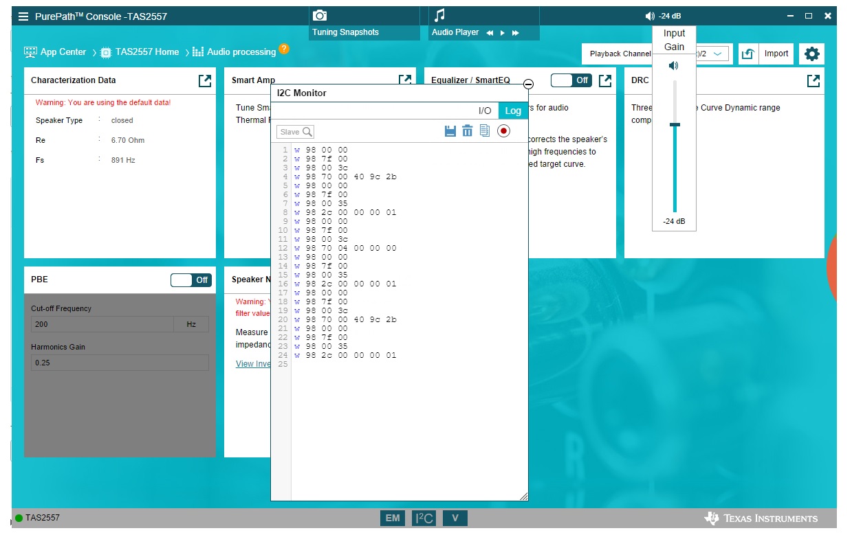

我使用EVM板进行调试。
我连接EVM,然后打开 PPC3工具的音频处理页面,它将自动下载某些cfg,
然后我尝试调整增益,它可以正常工作。
然后我下载" combined_configuration_0_ROMMode1_48KHz.cfg ",将TAS2557置于ROM模式1,
并使用 之前生成的IIC cmds调整增益,但不起作用,音频增益没有变化。
 PPC3工具的Audio processing (音频处理)页面中生成的IIC cmds似乎对在ROM模式1中调整aduio gain (aduio增益)没有影响。
为什么?
但我发现我可以直接使用 SPK_GANE_EDGE reg调整输出音频增益。
 以及如何调整EQ?
e2e.ti.com/.../3007.combined_5F00_configuration_5F00_0_5F00_ROMMode1_5F00_48KHz.cfg
e2e.ti.com/.../gain_5F00_to_5F00_0dB.cfg
e2e.ti.com/.../gain_5F00_to_5F00_N24dB.cfg
    您好,
    SPK_GANE_EDGE寄存器将DAC增益从0dB更改为15dB。
    PPC3中的滑块增益控件是另一种数字增益。 我将解释如何在另一个帖子中控制此特定增益。
    关于EQ,您可以在"调谐和音频处理"->"均衡器"下进行控制,并且仅使用前6个双格: e2e.ti.com/.../263.1362万

    只是对音量控制的更新:
    这是一个我们需要修复的错误,音量控制在ROM模式中不可用,这就是它仅在"调谐和音频处理"选项卡上更改的原因。 只有DAC增益可用于ROM模式。

    您好,
    我已经试过了,
    但我在PPC3工具的“调整和音频处理”页面中生成的EQ cfg文件 在ROM模式1下不起作用。
    它就像我在 “调谐和音频处理”的增益adujst中所做的那样。

    您好,
    大多数处理功能都包含在器件的DSP中,当前GUI中唯一可用的控件是仅适用于Smartamp模式的“调谐和音频处理”选项卡。 我正在与团队一起处理此问题,并将提供有关如何控制ROM模式中的数字处理功能的更多信息。
    同时,我建议您使用Smartamp模式。 如果您不需要扬声器保护,您可以执行以下操作来禁用它:
    -您可以输入调谐和音频处理->智能放大器->特性数据,并将Xmax和热极限更改为其最大值(分别为10和1000)
    或者您也可以仅启用馈送前向保护,这将禁用I/V检测反馈。
    这样,扬声器保护功能将不起作用,您仍然可以使用所有其他数字处理功能,如10 Biquad,Smart EQ和DRC。

    您好,
    文档和论坛中的信息有好有坏,我一直在与团队的其他成员一起查看。 下面是生成的信息:
    - ROM模式具有数字音量控制:这由4个寄存器控制,从Book 0,Page 50,Register 12开始。 增益从0dB变为-110dB,并获得寄存器值,如附件中所述。
    - ROM模式不包括EQ Biquad:在ROM模式下无法访问Biquad。 我们将修复数据表以从处理块中删除此提及。
    此致,
