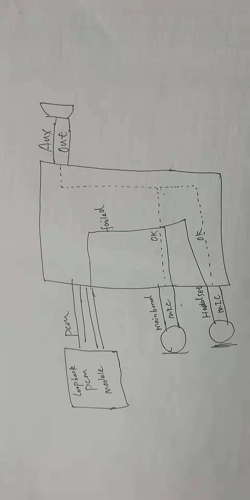

我有一个连接到LM4.935万的环回PCM模块。 当我测试没有声音 时,当我通过   左/右 MIC输入测试AUX OUT方向时,没有问题。  我认为可能是相同的ADC/DAC配置错误。请帮助检查。
LM4.935万从属  MCLK 2M,左/右帧速率128K。
lm4.935万基本设置。

    宣传页,
    您能否澄清您的第一个帖子?
    您说L/R帧速率是128k? 这对我来说似乎不对,尤其是因为您似乎在脚本中引用8k的帧速率。
    此外,您似乎将OSR设置为128,但在0x21和ox31中,您似乎将其设置为256 (假设为2.048Mhz MCLK)
    请说明您正在尝试做什么。我们可以从这里开始。
    -Steve Wilson
    宣传页,
    我想我现在看到了。 您的Port1_CLK是128K,同步时钟是8k,对吗?
    我将查看您的配置并立即回复给您
    -Steve

     是的,我没有清楚地描述 LM4.835万 MCLK 2.048M PCM:SCLK 128k, SYNC 8k。 输入/输出约 ~24K, 所有这些数据均由示波器测量。
    我想问一个问题,如果我 将PCM 输入/输出数据缩短(意味着将它们分开连接,并从我的PCM环回设备断开),并且只提供这三个MCLK、SCLK,从PCM环回设备同步CLK,  LM4.935万是否 可以提供ADC/DAC?  因此我可以确认我的PCM环回设备是否正常?
    宣传页,
    是的,您可以将SDO路由到SDI,并且应该能够将ADC音频传递到DAC。
    此致,
    -Steve
    整个路线是
    1个麦克风到ADC --- 0x15寄存器位[3:2]
    2 ADC到端口1 TX --- 0x42寄存器位[3:0]== b0101
    3端口1 TX到端口1 RX ---通过硬件连接端口1 SDO&SDI
    4端口1 RX --ADC ---通过设置0x44位0和位3
    5 ADC --至HPL/AUX,通过设置0x11/0x12/0x13选择DAC_HPL/DAC_*位[1:0]
    这是我的理解。
    "您可以将SDO路由到SDI,并且应该能够将ADC音频传递到DAC "
    我无法清楚地理解这一点。您的意思是将0x15[1:0]修改为B11?
    ADC/DAC(0x20,0x30,0x50)基本设置,我不确认,我的配置是否正确?
    我连接了SDO/SDI,都很好。
    宣传页,
    您是否在SDO行上看到数据? 即位是否切换?
    此致,
    -Steve Wilson
    Steve Wilson:
     是的,SDO和SDI上都有信号
    宣传页,
    噪声的幅度是多少?
    此致,
    -Steve Wilson
    Steve Wilson,
    只有噪音,而且非常大
