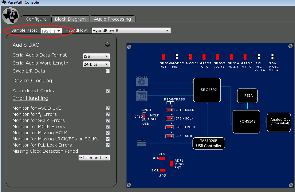

     当我们使用PCM5242EVM进行设计时,我们选择了HybirdFlow 5模式, 采样率为192kHz。 当输入音频信号是欧姆特采样率时,我们想要更改此模式下的采样率,但我们发现它无法更改。 因此我们 无法 构建和导出其他采样率代码。您能帮上忙吗?
    您好,Aggil:
    遗憾的是,PPC2软件仅开发用于支持混合流量5的192kHz输入。 由于DSP在较高采样率下受指令限制,HF5是一个非常精简的下行流。 如果您的应用程序将支持其他一些采样率,我认为您应该为这些采样率实施另一个HF。 例如,HF2具有类似的功能,但具有额外的EQ和3频段DRC。 您只需在不同的cram库中为应用程序实施它们,然后在建立新的数据速率时切换库。
