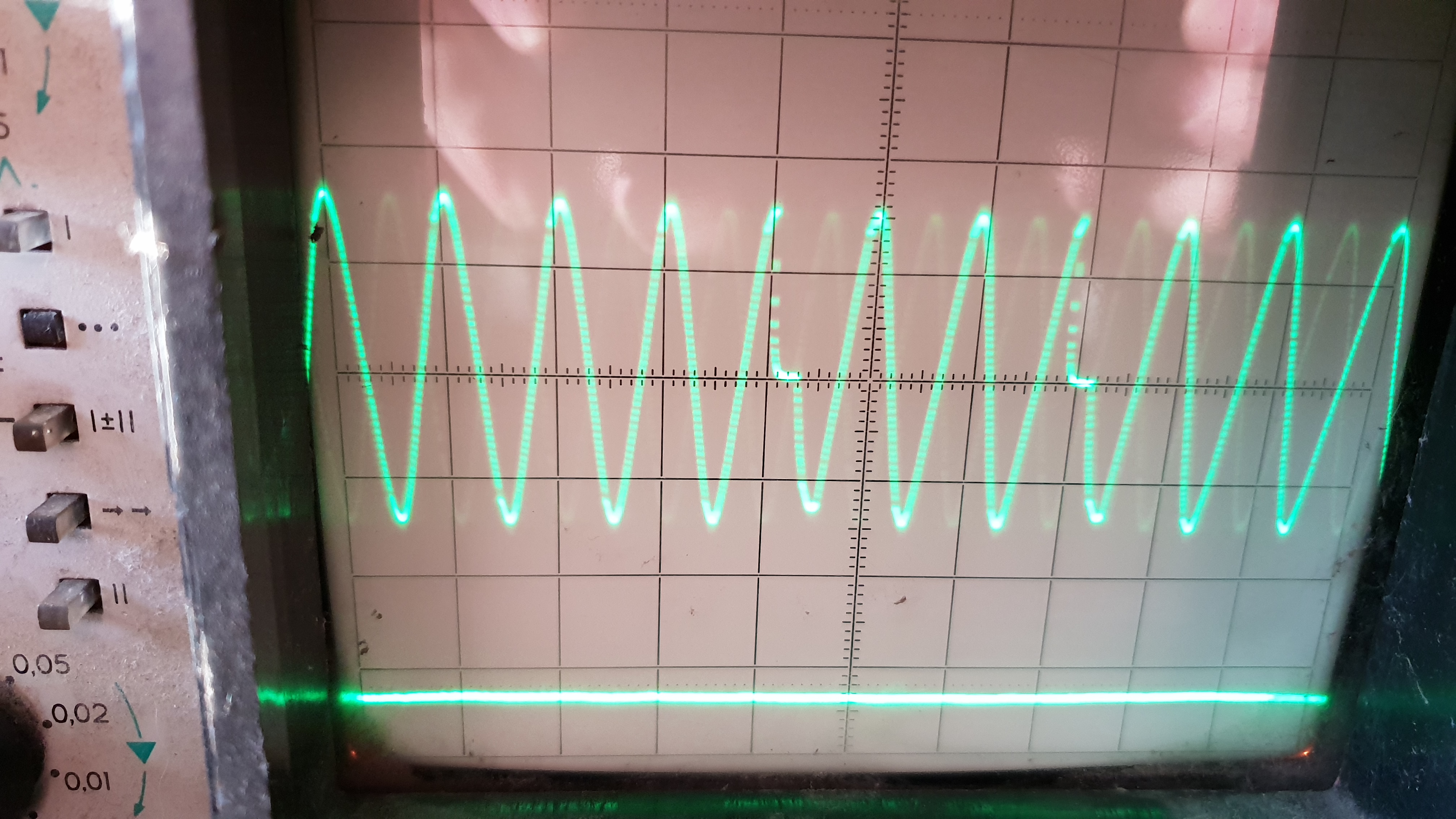

你好。 我正在设计基于TPA3255的功率放大器。
发生了以下问题:
针脚11处的电压在2.5 - 3.3 电压范围内变化。
随着扬声器系统中信号水平的增加,会出现裂缝。 电源电压当前为24伏。 在照片中可以看到失真,剪裁前还剩大约6 dB。
接线图与芯片上的文档完全一致。
    您好,
    引脚11应保持稳定的3.3V电压,这是异常的,在2.5V到3.3V之间变化。您可以执行以下操作:
    1.捕获DVDD引脚波形?
    2.捕获引脚19,21的波形,以查看是否报告了任何故障。
    3.捕获GVDD的波形以查看是否存在任何异常。
    迪伦

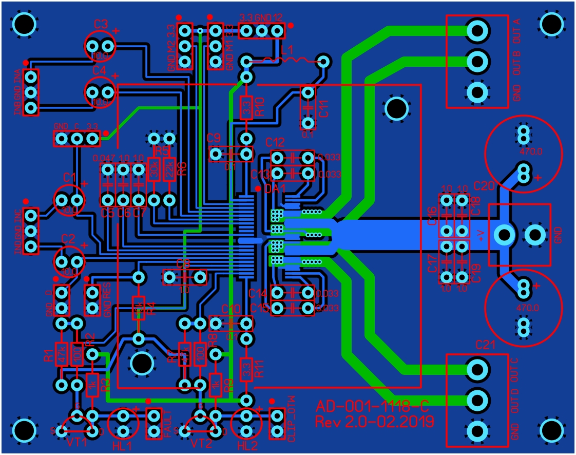

    此外,如果可以显示AMP零件的原理图和布局,这将有助于我们进行分析。
    你好。 最后一件事是将PVDD支腿上的功率提高到38伏。 将1 kHz正弦信号应用到AB的输入,并将4欧姆电阻器连接到输出。 输出电压为12伏时,芯片关闭输出,GVDD_CD电路(3.3 欧姆)中的电阻器开始冒烟,然后芯片燃烧。 现在我打算重做主板并重试。我认为布局中的问题。

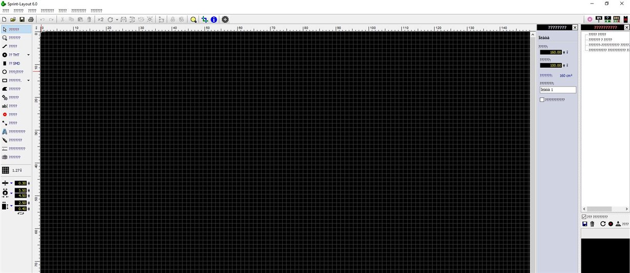

    我无法打开lay6格式文件,因为我只有AD和Allegro可用,您可以发布PDF格式文件。
    我建议在重新执行主板之前找到根本原因...
    在存档程序中打开这些文件时,最好在其中查看它,而不是在pdf中。
    e2e.ti.com/.../2538._10044004450438043204_-WinRAR.rar</s>10044004450438043204
    抱歉,我在使用此软件时仍有问题。 下面是屏幕截图,语言不正确,我无法使用。  是否有英文版软件?  是免费软件还是需要许可证才能使用? 如果需要许可证,我更喜欢使用pdf格式文件。

    制作了新的电路板。 问题仍然存在。
    您好,
    您是否可以开始新的线程,并发布pdf格式的原理图和布局(每层),以便我们深入了解。 请在小幅输入下探测输出引脚和故障引脚的波形(仅为了避免灼伤)。
