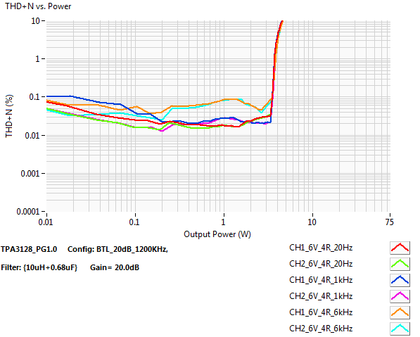

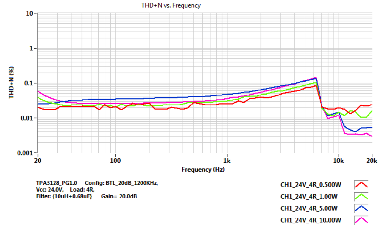

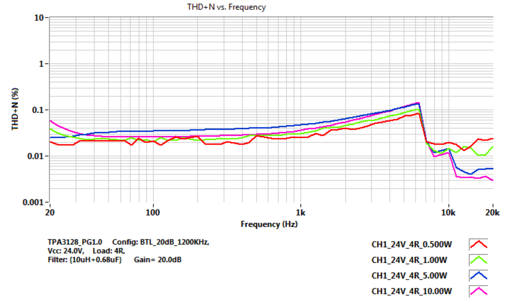

    您好,Kuramochi,
    由于农历新年假期,无法进行基准测试。 但是,我发现了一些相关的验证数据:
    测试条件:FSW = 1.2MHz,增益= 20dB,BTL,PVCC=AVCC=24V,R = 4欧姆。
    THD与频率:
    THD与输出功率:
