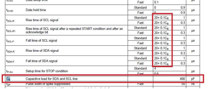

您好,先生:
TAS5766数据表指定了I2C总线的上升时间和下降时间范围,您是否可以告知20+0.1CB单位pF (表示 最小上升时间)是否应该为20p+Cb*400p=60ps 0.1  (如果Cb=400pF)?
谢谢,此致,
陈耀恩
2019年27月01日
    您好,Wayne:
    正确。 CB是指SDA和SCL线的电容负载值。
    RDGS,
    Matthew
