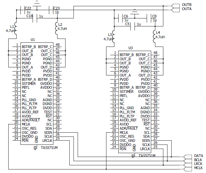

TAS5751M的PWM信号是否与LRCLK的延迟固定?
如果是固定的,是否可以并行驱动两个TAS5751M来驱动一个1欧姆扬声器?

    TAS5751内部具有DSP流程。 您的意思是这个延迟时间吗?
    有关PBTL ,请参阅数据表的第56页:www.ti.com/.../tas5751 m .pdf。
    如数据表第5页所述,PBTL的最小负载阻抗为2欧姆。

    感谢您的回复。
    两个5751均在PBTL模式下运行,寄存器配置相同。
    如果5751的PWM输出不是同时的,则会产生额外的功耗。
    我想知道两个5751的PWM输出是否同时为?如果不是,最大时间误差是多少?

    您好,客户:
    它是两个设备之间的后滤波器PBTL。 我认为这是可行的,但性能不是作为一个设备PBTL生成的。
