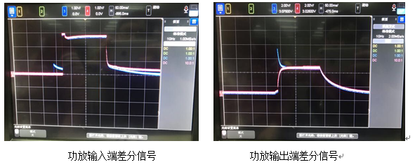

大家好,
编解码器输出 与 左声道不同,音频语音由右声道中的HPR单终端输出。
单独使用提示音时,将出现明显的POP提示音(图2)。
我们尝试在SDZ之后将PA_Mute延迟60毫秒,以避免POP音(以下延迟波形),差分输出匹配。
1) PA的输入信号与启用控制信号静音和SDZ之间的关系是什么?
2)为什么延迟静音会消除POP音? 是否有其他优化方法?
1.输入信号2.输出信号
3.延迟静音信号,输出可以匹配
    您好,Jeff:
    对于您的问题,Pop通常是由输出不匹配引起的。 因此,静音可以让PA有更多时间进行输入/输出匹配。
