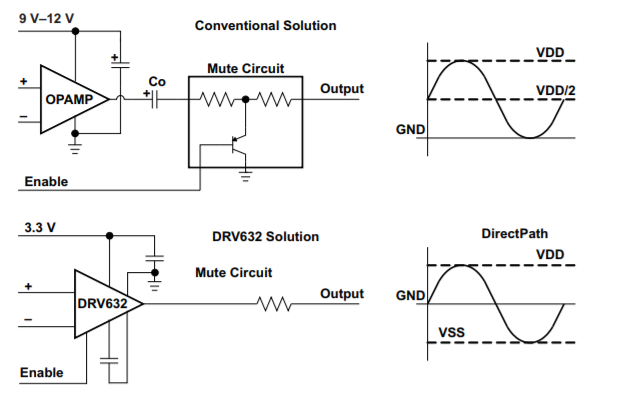

 DRV632内的静音引脚是否有内部上/下拉? 太棒了!
    您好,Vera,
    否,此销上没有内部下拉/上拉。 此设备具有与传统解决方案不同的静音引脚配置。 其静音引脚直接连接至驱动放大器,不带任何电阻器,如下图所示:
