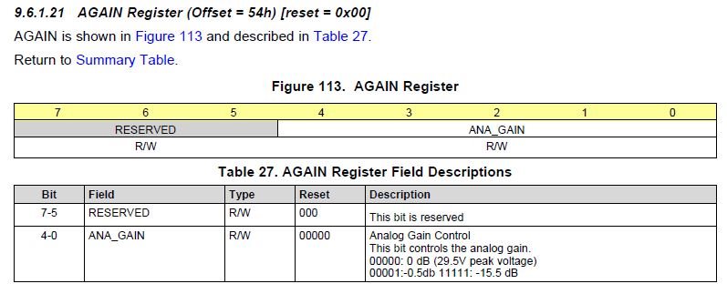

我的客户 需要 I2C在Smart Amp模式下运行时音量控制功能。   我们是否应该 配置 数字增益或模拟增益 ,而不存在潜在的扬声器损坏风险? 我们在数据表中再次看到了配置,但是,我们无法在 数据表上找到调整数字增益的指导。

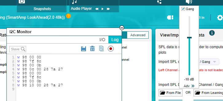

使用I2C监视器记录PPC3的音量控制 行为似乎无效。

    运行时音量控制应使用数字音量,以避免扬声器损坏风险。
    I2C监视器捕获显示正确的行为。 左/右声道音量控制寄存器位于Book 8C - Page 0B - Register 0C / 10。
    有关更多详细信息,请访问 http://www.ti.com/lit/an/slaa786a/slaa786a.pdf

    您好,Wayne:
    以下是将体积(dB)转换为寄存器值的两个步骤:
    • 体积dB到体积线性:
    卷线性= 10^(容量_dB/20)
    • 卷线性到寄存器值:
    register_value = DEC2HEX (MOD (MIN (ROUND (2^31* Volume_linear/(2^8),0),(2^31-1)),2^32),8)
    建议将此公式复制到Excel中以生成查找表。
