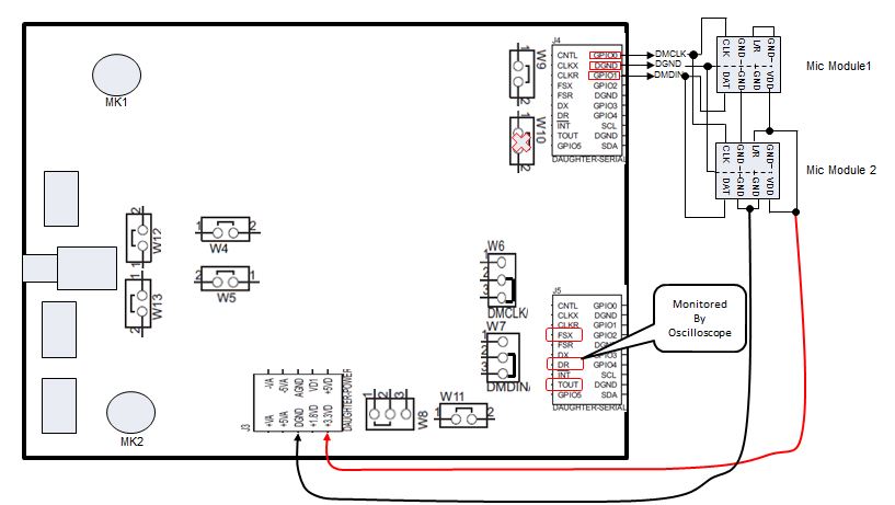

尊敬的各位先生:
我的客户询问我们如何为TLV320ADC3101EVM连接2个数字麦克风。
因此,我连接了EVM和两个数字麦克风(SPM045HD4H)并进行了确认。
结果,一人工作正常,另一人工作不正常。
因此,请检查以下连接图和用于解决问题的脚本。
此外,如果您有其他信息,请告诉我。

    您好,Hasebe-san,
    感谢您提供详细信息。 如果其中一个麦克风可以运行,我希望另一个也能正常工作。 配置中缺少的一件事是数字麦克风的极性选择,需要使用第0页的寄存器80进行设置。 默认情况下,左侧和右侧信道的数据在DMCLK的上升沿采样,这意味着来自DMIC1的数据在两个信道上捕获。 对于此应用程序,您需要将位D0设置为1,以便在下降边缘捕获右侧通道数据。
    此致,
     -Diego Mel é ndez López ñ a
      音频应用工程师
