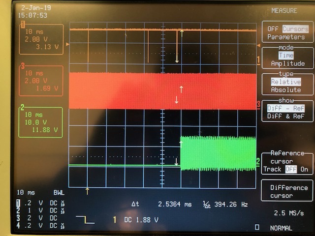

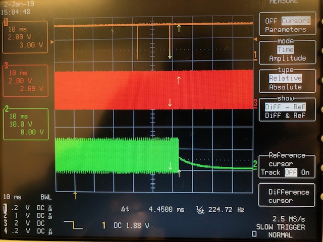

CH1=I2C,CH2=D类PWM,CH3=BCLK
深度睡眠命令至D类PWM关闭-> 4.45毫秒
W 98 00 00 00
W 98 7f 00
W 98 03 00
深度睡眠模式启动-> 2.53毫秒
W 98 00 00 00
W 98 7f 00
W 98 03

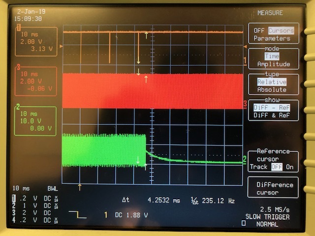

对D类PWM关闭的Hi-Z命令-> 4.25ms
W 98 00 00 00
W 98 7f 00
W 98 03 02

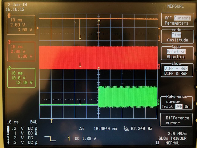

Hi-Z模式启动-> 16.06毫秒
W 98 00 00 00
W 98 7f 00
W 98 03

    感谢您的关注。 我的客户 发现,在深度睡眠模式下I2C唤醒命令与D类开始在系统主板上运行之间有2毫秒的延迟,因此我们需要产品线的官方数据来与我们的测试结果进行比较。

    您好,Wayne:
    通常,TAS5825需要遵循以下顺序:
    1. 要播放模式:深度睡眠模式-->睡眠模式-->实时模式-->播放模式:[1] PWM切换-->2. 如果您正在播放音乐,则还需要音量上升时间(音量上升到正常水平,可通过Book0/page0/Register 0x33进行配置)]
    2. 至深度睡眠模式:播放模式(打开音乐时:先降低音量,然后开始切换到实时模式;不打开音乐时,将启用自动静音,直接进入实时而不降低音量)-->实时模式-->睡眠模式-->深度睡眠模式/深度睡眠模式;
    3. BCLK HALT:播放模式  (打开音乐时:先降低音量,然后开始切换到“实时”模式;打开音乐时,将启用自动静音,直接进入“实时”而不降低音量) -->“实时”模式
    根据我的调查,以下结果供您参考:
    要播放模式:
    1. 深度睡眠到睡眠:~400us;
    2. 睡眠到播放:~2.4ms
    3. Biz to Play mode (实时播放模式):可以忽略;
