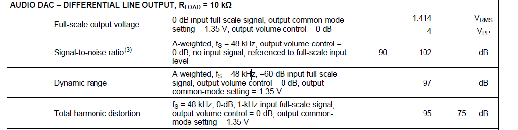

在我们的数据表中,当CM电压为1.35V时,输出满刻度为4Vpp。  是否有方法将输出全刻度调整为5Vpp? 如果将CM电压更改为1.5 或更高,会导致什么?

    输出共模可在寄存器40中调整。全刻度输出不可调整,但您可以在输出放大器上添加一个小增益,以获得大约5V差动输出。 放大器可能会增加一些噪音,但不是很大。
