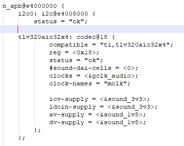

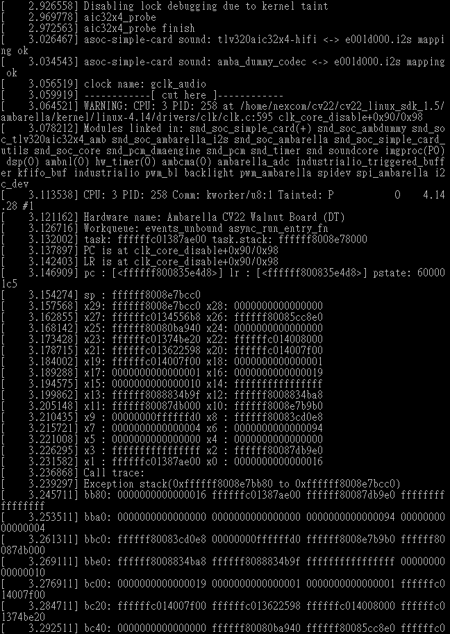

我们的客户正在使用TLV320AIC3204,并且在重新启动时会出现CPU警告。
下面是他们的DTS设置文件:
您是否知道根本原因以及如何解决?
