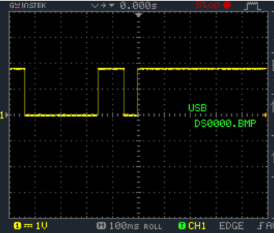

    您好,Arthur
    感谢您的回复。 我能够更新固件。 在固件测试期间,发生了问题。 所以,我有一个要求。 您能降低上升边缘的阈值吗? 可能上升边缘的电流阈值高于2V。 来自LDC2114的触发信号如下图所示。 正常状态较高,当传感器检测到时,状态变为低级别。 因此,使用此固件时,一旦触发信号达到低电平,并且DRV2700输出一个按键单击波形,即使 触发信号恢复到高电平,它也不会输出释放单击波形。

    您好,YUto:
    从MSP430F5510数据表来看,似乎无法调整IO级别。 但是,如果您为MSP430提供1.8V电压,我相信它可以工作
    对于3V Vcc,TRIG引脚2.0 上的Vt+和Vt-输入电平的最大值为2.1 V。 但是,对于MSP的1.8V电源,它应该可以工作。
    在DRV2700EVM-HV500上,如果您将JP2设置为从外部为MSP430供电并提供1.8 V,则此信号应是有效的逻辑高电平。
    如果这不起作用,您还可以尝试使用单个FET作为接地开关来替换DRV2700EVM-HV500上的SW2,然后使用来自LDC2114的信号来切换此FET

    您好,Arthur:
    我知道无法调整IO级别。 我不确定如何为MSP430提供1.8V电压。 我尝试这样连接。 但是,这种做法行不通。 此连接是否存在问题?

    您好,YUto:
    1.8V电压似乎 太低,无法为MSP430供电。 我测试了这个,通过2.5V电源,我可以使用1.8V电压触发三角引脚的上升和下降边缘。
    或者,您需要使用水平调节器。
    此致,
    亚瑟
    您好,Arthur
    应用2.5V,它工作正常! 我非常感谢你们所做的一切。 感谢您的帮助,我将能够制作一个很好的演示。
