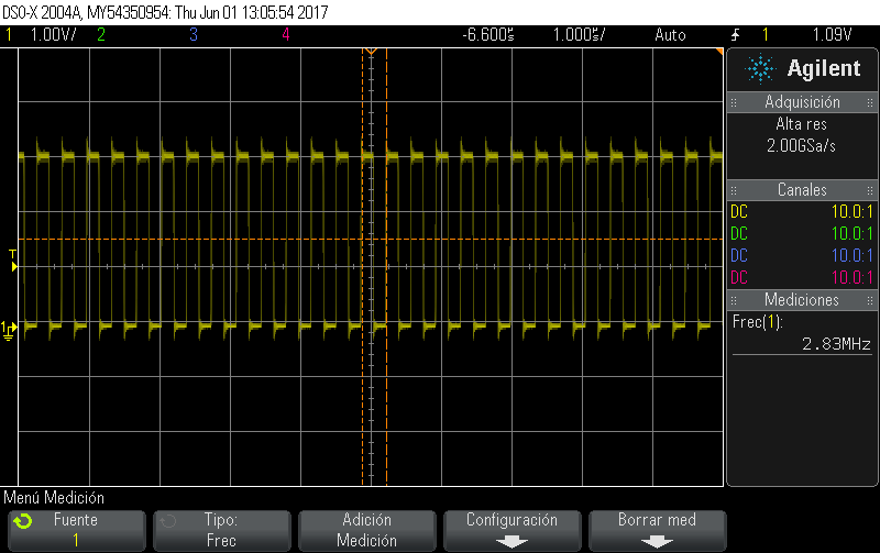

我是Antonio。 我与您联系是因为我正在使用TAS5731M开发新设备。 我有一些疑问,我想与你们磋商,因为尽管I2S信号已到达TAS5731M,但我似乎听不到任何信号。
我在TAS5731M中有下一个信号:
引脚19 (PDN)和25 (复位)-->高(3.3V)
I2S
引脚20 (LRCLK)--> 44.1 KHz的信号
引脚21 (SCLK)--> 2.82 MHz的信号
引脚22 (SDIN)-->音频信号
引脚15 (MMCLK)--> 12 MHz的信号

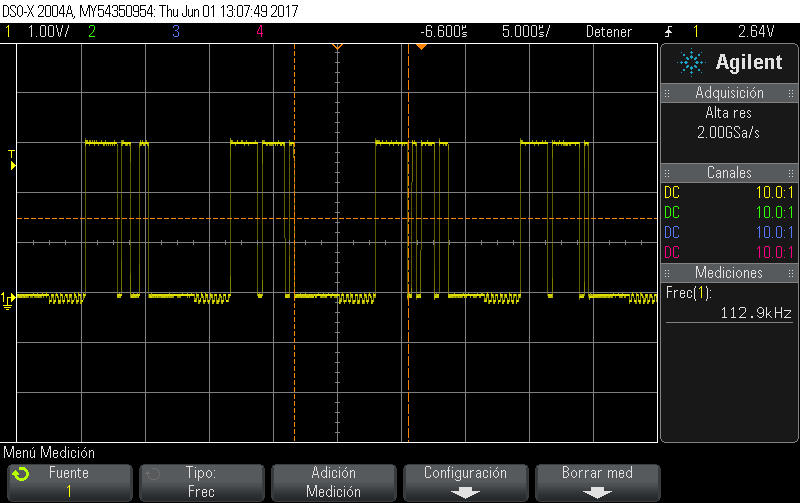

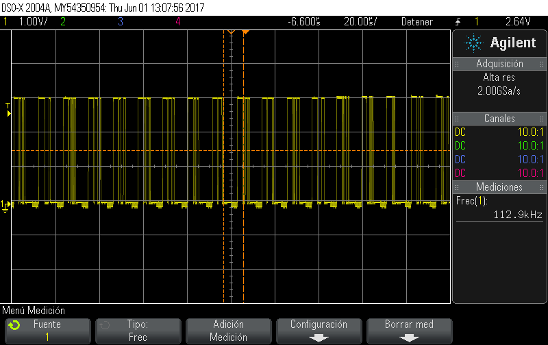

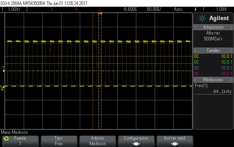

    在这种情况下,我可以在TAS5731M放大器的输入处读取和写入具有以下信号的寄存器。
    LRCLK
    SCLK
    SDIN_1
    SDIN_2 (SDIN引脚的其它图片)
    MCLK
    我希望你能回答。
    提前感谢您的参与。
    Antonio
    您好,Antonio:
    输入源是来自ADC/CPU或其他设备的直接I2S,对吗? 而且没有MCLK,所以你只需要使用12MHz的时钟,而不是12.29MHz。 考虑到采样率为44.1kHz,请尝试配置MCLK= 64*FS,然后SCLK可以与MCLK连接。 64×FS时钟速率恰好支持SCLK和MCLK。 请在此链接中找到有关I2S时钟要求的一些信息 。e2e.ti.com/.../2425.i2s-clock-requirements-on-tas570x1x2x3x-device-s
