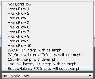

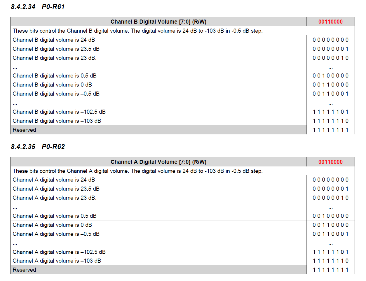

1.是否有任何方法可以绕过DSP而只调整音量以获得输出? 我们看到了转储文件,它有很多寄存器和系数寄存器。 是否有一个简单的初始表来输出容积?
2.您是否了解每种混合动力选项的详细信息? 客户是立体声应用程序。

    您好,Scott:
    有可能。  TAS5754M在开机后无需任何配置即可播放音乐。 要调整音量,需要写入以下两个寄存器。
