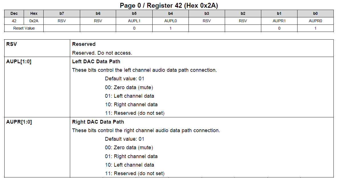

我们是否可以同时设置TAS5766 L/R o/p为L频道内容? 还是同时包含R通道内容?

    您可以将第0页/注册42设置为相同的通道数据。
