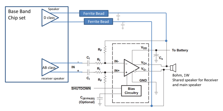

您好,
我们能否将TPA6203A1的输出连接到D类放大器的其他输出?
请参阅随附的图像。
当我们使用D类amp时,TPA6203A1处于关闭模式。
由于输入阻抗高,在关闭模式下输出阻抗高,我认为没有问题。
此致,
柳枝旭坂
    Ryuji-san您好!
    此配置可以正常工作,但您必须确保另一台设备处于关闭模式。
