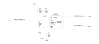

部件号:DRV135
将较低的负载(如75欧姆)连接到驱动器的两个输出针脚( 而不是600欧姆)是否会对驱动器或电压信号造成任何损坏?
几个月前我问过这个问题,但我的DRV135不断损坏。  所附是我使用的电路,在 diff输出_HI_1和diff输出_LO_1之间连接了75欧姆(图中未显示)。  这是否是损坏音频驱动程序的原因?
    您好,Alexandra,
    仅75欧姆连接不应损坏设备。  请记住 ,当振幅过高时,设备将在75欧姆负载下进入电流限制,但这不应单独导致损坏。
    我认为还有其他一些问题导致了上面的示意图中没有提到的问题。  让我再问几个问题:
    • 如何连接75欧姆?  是否有电缆连接到它?  长电缆上的快速瞬变会导致电流浪涌回设备,这可能会造成破坏性影响。
    • 差分输出之间是否仅连接了75欧姆电阻?  必须将其连接到另一个下游放大器或输入,正确吗?   它们是否都使用相同的电源供电?
    • 信号振幅是多少?  电压是否超过3 Vpp?
    • 输入源是什么?
    • 是否存在与故障相关的事件,例如插入/拔出,通电等?
    这些答案将帮助我们缩小根本原因的范围。
      • 75欧姆负载通过并联连接的八个600欧姆电阻器连接。 连接了电缆,但只有3英尺长。
      • 并联的八个600欧姆电阻器连接到差分输出对。  Hi信号输出连接至DMM HI,LO信号连接至DMM LO。  输出端没有接收电路/驱动器,它们直接进入DMM。  是否需要接收电路?
      • 我们正在通过波形发生器应用1kHz的6Vpp正弦波和0V的直流偏移。
    • 输入源是什么?
      • 任意波形发生器
      • 我们还没有找到与故障相关的特定信息。 我们会多次跑一两周,效果很好。 几周后,输出信号开始下降。
      • 似乎良好的输出差分信号将读取有关2.1 Vrms和HI和LO之间的0V直流偏移。  几周后,"良好"的驱动器将开始读数0.5 - 1.0 Vrms和700mV直流偏移。
    请告诉我您的想法。
    Alexandra
    您好,Alexandra,
    好的,我想我现在理解了。  我 认为您操作的设备太接近电流限制,并且当它加热时,电流限制将向后拉至更低的值,然后它将开始剪切振幅,使您的RMS读数更低。  然后,它被剪切得越多,设备可能会变得越热,导致电流限制进一步回滚。
    该设备不能在75欧姆负载下驱动6 Vpp;这将需要80 mAPP的输出驱动,这超出了该设备进入电流限制的电流。  如果您尝试将其以6 Vpp电压驱动至75欧姆,则它可能能够以较低电压提供电流,但由于它进入电流限制,将开始在峰值电压处剪切。 此外,电流限制与温度有很大关系。  进入电流限制实际上会导致更高的功耗,从而进一步提高器件的热量。
    下图显示了输出电压开始崩溃的电流;如您所见,电流限值约为85 mA (用于电流源)和75 mA (用于电流阱)。
    几个问题来测试这种理论;如果您以1 Vpp的速率运行设备,读数是否保持准确和稳定?  您能否查看输出的示波器画面以查看信号是否被截短?  此外,如果断开负载并驱动更高的电阻(例如1千欧),设备是否正常工作,即使它以前似乎不能正常工作?
    我以1 Vpp的速度运行电路,75欧姆负载仍处于连接状态,并读取0.4.102万 Vrms和1.06 DC偏移。  我移除了负载,使其打开,在1 Vpp时仍读取0.4931 Vrms和1.82 DC-Offset。 在较低的刺激下,驾驶员似乎仍然不准确/稳定。
    当我查看示波器上的信号时,发现了剪裁。
    I断开负载,在5 Vpp时读取1.853 Vrms和1.468 DC偏移。
    我们有另一个电路以相同的方式使用驱动器,但输出引脚之间存在开路负载(不存在75欧姆负载)。  前几周我们测量的是4.7 Vrms,但几周后,此电路中出现了相同的降级。 开始测量约2 Vrms,而不是像以前那样测量4.7 Vrms。  输入刺激与75欧姆负载电路相同。 对此有何想法?
    亚历山德拉
    我模拟了你的赛道,我在模拟中没有发现任何问题。 您能否确认下面的示意图是否与您的负载条件相符? 以下是模拟文件:
    e2e.ti.com/.../0552.DRV135.TSC
    这可能不会造成您所看到的问题,但是我们建议在感应线路上使用直流阻隔盖,以用于驱动长电缆的应用,如下所示。
    您能否为我们提供输入和输出均采用直流耦合的示波器镜头?
