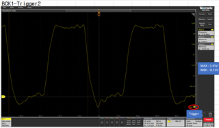

我的客户询问  了一个关于PCM5102A数字输入电压下冲/过冲的问题。 根据数据表,输入下冲应高于-0.3V。
但是,在我的客户系统中,他们观察到I2S下冲较低,电压为-0.5V。
因此他们的问题是: 应该在多长时间(稳定时间) 内解决此下冲,PCM5102A才能正常工作?我认为-0.5V下冲是可以接受的。 如果我错了,请更正我。
提前感谢您的参与。 :)
    您好Jay,绝对最大额定值是设备可以承受的最大和最小电压。   这些数字并不暗示设备的功能操作。  超出这些限制的操作可能会导致设备故障或随时间而退化。  因此,强烈建议任何给定设备都保持在该规格范围内。

    也许客户需要有关如何管理示波器探头接地参考的复习课程?

    Andy,您好,如果您认为这可以帮助他们,他们可以参考此文档:“混合信号系统中的接地已解除”。
