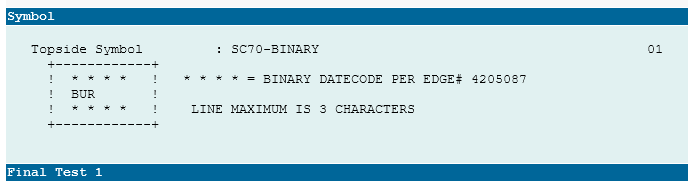

    除了Raymond的评论之外,任何此类问题都应直接向TI授权分销商提出,因为它与我们的应用无关。  另外, 很难单独通过图像来判断正在发生什么。 例如,他们从包装中划掉了批号是很奇怪的。 我看到站点上列出了一些(NS2和TFME)。 它们的符号在包装上显示了不同的标记。 TFME设备左侧的引脚1 bar,NS2设备没有。
    NS2:
    TFME:
