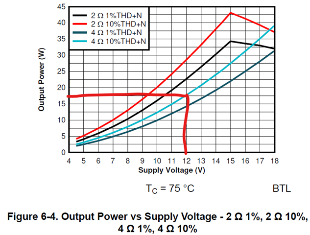

客户对用于汽车应用的TPA6304-Q1进行了调查。 他们选择此设备的原因是它可以支持负载转储保护。 客户必须通过测试,PVDD将会出现38.9V电压峰值。
请问如何在12V输入电压下支持高达20W的4欧姆扬声器? 他们是否应该使用PBTL?
我检查过DS,它只有 输出电源与电源电压- PBTL,带 2欧姆扬声器。 谢谢你。

    TPA6304-Q1在电源的12V直流电压下,10 % THD可提供20W至4欧姆的电阻。  您不需要PBTL,因为电源受电源电压而非电流的限制。  您应该能够轻松地在所有4个通道上达到此功率。

    感谢您的回复,因为客户仅使用一个4欧姆扬声器进行应用。
    如果客户使用PBTL,我们的设备是否可以在电源的12V直流电压下,在1 % THD下支持20W至4欧姆?
    对于未使用的通道,它们能否将输入绑定到GND并保持输出浮动? 谢谢你。

    不确定我的理解是否正确,我在DS中发现,在电源上的12V直流时,10 % THD只能输出17.5W至4欧姆。

    如果您使用较低的DCR输出电感器和调节的12V直流电源,您可能会更接近所需的20W。
    PBTL可能会让您更接近,因为它会在数学上降低RDSon和电感器DCR,因为这基本上是并行的。  但是,有了PBTL,就会有额外的费用。
