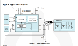

我们希望在 具有TLV320AIC3120编解码器的双向无线电项目中使用两个单声道麦克风。 一个是板载麦克风,另一个是带麦克风的PTT耳机。
a)一个CAN接口的单声道麦克风的最大数量是多少?
B)我们可以将任何一个麦克风静音/禁用吗? (我们希望在检测到麦克风时禁用PTT耳机时的板载麦克风和扬声器)

    您好,
    1)是否有方法同时使用Micdetect和音量控制?
    如果我们不能,我们将继续提供一个额外的IC:FSA8039A-336183</s>33.6183万
    www.mouser.com/.../FSA8039A-336183.pdf</s>33.6183万
