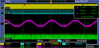

我正在使用一个“TLV320ADC6120”,我正在尝试保存从中接收到的数据。
请检查下面的ADC配置:
-配置为主中继器,带外部振荡器(24.576 MHz)
- BCLK = 12.288 MHz//  FSYNC = 384 kHz
-两个信道的TDM配置和单端。
-2个通道(立体声)和16位/通道。 32个BCLK时钟,每个FSYNC脉冲。
根据示波器,我可以看到配置正确(BCLK,FSYNC,脉冲数等),但是, 由于我以前没有使用过音频ADC,我真的不了解我收到的数据,这就是为什么我不确定它是否正确的原因。 请参阅以下情况:
我正在尝试在 接收到的数据中看到正弦波,这些数据是我在ADC输入处生成的(1Vpk-pk,频率低于384kHz/2)。 但我看不到它(或者可能我无法理解接收到的数据),某处出现了问题,或者我可能不理解 ADC的工作方式。

请在下面查找一些范围捕获:
(全视图:2.67ms,光标)
(放大1)
(放大2)
这是接收到4096字节的原始数据示例(Ch1:16位已签名,Little Endian / Ch2:已禁用(0x0000已接收)/采样频率384 kHz)

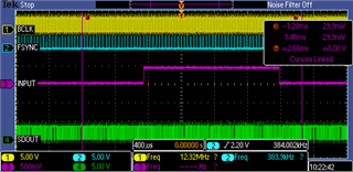

    请在下面查找其在输入处的方波的外观(通道3 -"输入"):
    请在下面了解数据的真实性:
    频率似乎是"正确的",但我仍然没有得到正确的波形。

      您显示的波形是否在芯片的输入引脚上?
    此波形类似于驱动到RC差异或高通滤波器的经典方波。 如果您是DC
    耦合信号可能 存在芯片中可能存在的内部可编程高通滤波
    做些什么。
    高通滤波器的默认情况下,设置切断频率0.0.0025万 为FS*FS,频率为FS=384Khz,
    0.0.0025万 *384khz,96Hz。 通常,信号频率应是截止值的10倍或约1kHz。
    我会说尝试1kHz信号并查看波形形状。
    或者,将采样率(FS)降低到48kHz。 这将给出fcut=fcut=48K=12hz 0.0.0025万。 然后,您可以尝试使用
    305Hz输入信号。
    不确定这是不是原因,但值得一试。

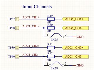

    您能与我分享您的原理图吗?
    您将MCLK授予哪个PIN?
    我将尝试与您共享一个采样速率为48K的配置
    你好,Sanjay,
    请在下面找到ADC示意图:
    请在下面查找外部振荡器示意图:
    MCLK转至GPOI1 (ADC1在主模式下工作)

    您是否还可以向我发送您所发出的输入信号的准确波形截图-(所示为电压电平)
    对于直流耦合,请将INM连接至接地,如图所示。 在原理图中看不出有没有。
    理想情况下,如果您向ADC输入正弦波,则波形应限制在0-2.75v之间。
    正弦值的零值应为1.37v。

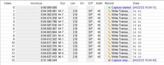

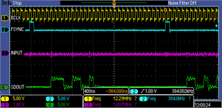

    请在下面查找我要发送到ADC的i2c命令的列表(这些命令根据您的配置文件而定);
    另外,从示波器中找到一个屏幕捕获,您可以看到根据这些命令,我得到的BCLK为24.576MHz (不是12.288MHz?),Fsync为96kHz (不是48kHz?)。 此外,我没有获得任何SDOUT数据。  V输入(信号发生器到CH1和CH2输入的信号)= 1Vpk-pk 1.5VDC 1kHz (介于 0-2.75v之间)。
    有关配置文件的一些问题:
    -对于“ASU配置”寄存器(0x07):它是否应该是0x00而不是0x30? ->为了获得16位/插槽(16位/通道)?
    -根据表8-6 (来自TLV320ADC6120数据表),48kHz-Fsync,12.288MHz-BCLK和32的比率(为了获得32位数据->每通道16位数据)不可能组合。 唯一的一个是 12.288MHz-BCLK和384kHz-Fsync,以便获得32位数据(每通道16位)的比率
    注:我将0xB0发送到0x3C和0x41,因为我正在对两个通道使用DC耦合(IN1P和IN2P通过链接LK25和LK28连接到GND)。
    提前感谢。
    此致,
    伊凡

    我想我终于明白了。 由于您的配置文件,我对其进行了修改,以获得384kHz的采样率我获得了一些适用于不同频率和振幅的正确波形;请参阅下面的一些示例(仅通道1):
    检测到一些点似乎不正确,但可能来自输入信号...
    下面是我的配置,以防将来有人想要获得相同的结果:
    仅通道1 (单声道),FSYNC= 384kHz,16位数据(1通道),MCLK=BCLK-24.576MHz。
    非常感谢您的帮助!
