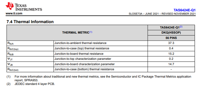

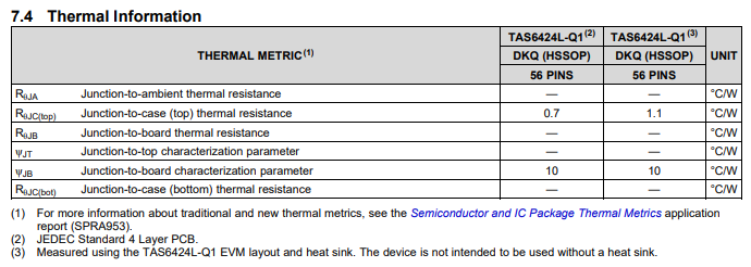

您好,团队,
是否可以共享TAS6424L-Q1 散热信息? 以下是数据表中的捕获信息。
谢谢。
约翰尼
