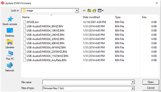

    此消息出现在步骤7中,然后单击DFUEE.bin进行编程。 您是否无法成功对此进行编程?
    好的,我们尝试执行以下步骤,从GUI对采样进行编程。 启动速率为48kHz,关闭GUI,然后重新打开,查看速率现在为48kHz,然后返回并使用44.1kHz进行编程,关闭GUI并重新打开,然后加载回放脚本并运行。
    我无法通过"未找到DFU设备"错误。 我可以确认,通过GUI使用"更新固件"命令,我可以将采样频率从44.1 更改为48kHz,然后再次更改(通过工具栏中报告的USB FS更改进行确认)。 很遗憾,我仍然听不到任何播放。
