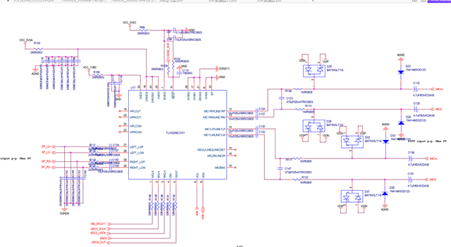

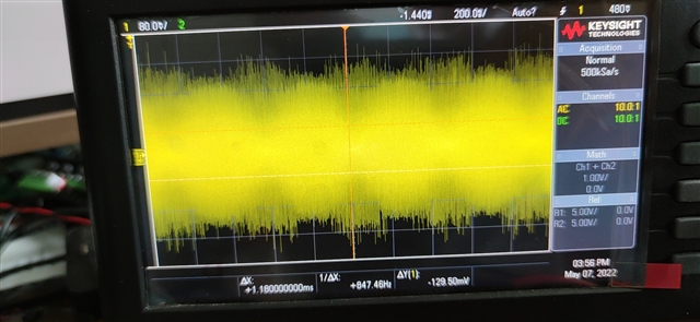

我们使用TLV320AIC3101进行测试,我 发现I2S输入的信号非常小,约为-80dB,DAC输出将有大或小的噪声,波形如下,但DAC静音,没有噪声;信号输入方式是I2S;
下面的示意图,请帮助我检查原因,谢谢

    您能否提供有关测试条件的更多详细信息? 什么是WCLK,BCLK频率以及您配置的输出等? 可能会将您的注册设置发送给我们吗? 我不知道上面的范围包含了什么内容。
