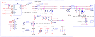

    您好,Ivan:
    ->是的, MCLK是通过 晶体外部提供的。
    ->是,这些是WCLK频率,这取决于我播放的音频文件频率。
    例如,如果我以8kHz播放音频文件,wclk为8kHz ;如果以48kHz播放音频文件,wclk为48kHz。
    tlv320aic31xx.c驱动程序文件根据 我播放的音频[8kHz/48kHz]将MCLK/2作为1300万和速率值
    root@..:~# aplay -D plughw:1,0 /unit_tests/Audio/sample_22_frames.mp3
    播放原始数据'/unit_tests/Audio/sample_22_frames.mp3':unsigned 8 bit,rate 8000 Hz,Mono
    ->请问您是否使用过RC滤波器电路,如果使用过,您可以分享滤波器设计的快照。
    ->您使用的是哪款扬声器,您能否分享扬声器的规格
    我在这里附上了我测试过的扬声器的链接。
    ->在这里我附上 了我们的示意图
    上述任何建议。
    此致,
    Deeksha
    Deeksha,
    我使用 是AUX-0025筛选器,但您也可以参考此RC筛选器: https://www.ti.com/lit/an/sloa107/sloa107.pdf
    对于扬声器,我实际上使用电阻负载与电感器串联,电阻为4Ohm + 15uH。
    在我的测试过程中,MCLK和I2S信号同步,我接下来要尝试使用单独的MCLK源。 我还将回顾原理图。
    此致,
    Ivan Salazar
