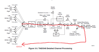

大家好,
我们的客户正在寻找一个多通道I2S DIN混合解决方案,并发送到一个SDOUT解决方案,我希望TAS5548可以成为该解决方案的理想选择,如下所示结构图所示。 但我们需要您的支持来仔细检查我们能否做到这一点,并为我们提供一些TAS5548的示例配置。 您能帮您支持吗?
要求:
1. 4通道I2S DIN混合后EQ或旁路EQ。
2.1通道I2S DOUT。
3.所有DIN和DOUT共享相同的MCLK/BCLK/LRCLK时钟。
谢谢。
    你好,Jacky。
    我认为TAS5548满足了您列出的要求,很遗憾我们没有这样的示例配置。
    您可以参阅TAS5548数据表第97页中提到的用例1。
    此致。
