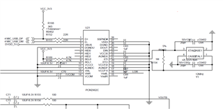

"PCM2902C 在使用中存在以下三个问题
1.声卡芯片不能在多个主板上查询。 请参阅查询记录的附件。 12晶体振荡器正常、我们还使用 USB2.0D + D-进行连接。 该问题主要与电路的该部分有关、应如何检查。
由于单芯片微型计算机的引脚资源有限、我们暂停了 HID0、HID1、HID2和 SSPND。 我们是否可以这样做或采用其他处理方法?
当使用 SEL0和 SEL1两个引脚时、外部3.3V 上拉电阻不符合参考设计、上拉电阻连接到 VDDI 引脚。 这很重要吗?"

    我看不到附件、您可以重新发送吗?
    您可以参考此连接原理图。
    https://www.ti.com/lit/ug/sbau195/sbau195.pdf?ts=1655143441736&ref_url=https%253A%252F%252Fwww.ti.com%252Fproduct%252FPCM2902C
    对于 SEL 引脚、VDDI 引脚正常。

    客户更新"我们有20个主板,其中5个主板在查询时无法找到声卡芯 片"
    异常:
    正常:
    您可以对照上面提供的原理图检查它们的原理图、并要求它们将不工作的单元放置到工作板上并进行测试。

    大家好、我是 pdjuandi、
    感谢你能抽出时间。
    "随附。原理图,HID0、HID1和 HID2未使用、因此它们被暂停,USBDP、SEL0和 SEL1连接到外部3.3V 上拉电阻、并从5V 至3.3V 芯片输出我们测试了 USB 在上电后有信号、但芯片的 SSPND 始终为低电平。
    谢谢。
    请将非工作单元放在工作板上。
