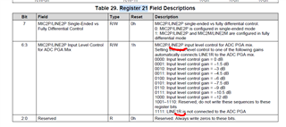

我们的客户希望确认  AIC310x EVM GUI 中是否存在错误。 他分享了以下屏幕截图。
Danilo
    请使用数据表寄存器和 命令行界面选项卡直接访问寄存器。
    数据表寄存器是正确的、尽管它有一些拼写错误。
    您还可以参阅 GUI 的方框图、该 GUI 具有如图所示的相应寄存器。
    此致。
    您好 Pdjuandi、
    感谢您的反馈。 根据我们的客户、
    我希望修复错误和不准确之处、以便其他用户不会遇到这些问题。
    但您只需提供权变措施、而不是修复。
    这里还有一些错误
    Danilo
    但该 GUI 支持多个器件、因此请使用数据表中的寄存器映射。
    此致。
