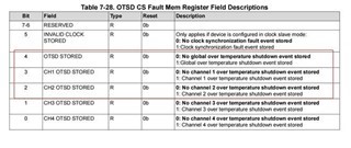

问题描述:高温80 3小时,四路功放三路输出异常,一个无电压,还有两个电压偏高。(试验前测量3.6v左右,输出功率3w左右,试验后7v多)μ A
   软件分析:日志分析出现DSP高温保护警告。如下图:μ A
想请你帮忙确认以下问题 μ A
     1、高温保护机制是什么?如高温保护不同通道是单独保护还是统一保护?触发保护后,温度恢复常温后功能是否自动恢复正常?μ A
     2、异常后通道输出电压为何出现变大。μ A
     3DSP  芯片内部温度是否可以读取?若否,环境温度和芯片内部温度是否差异很大,当环境温度85°,芯片内部温度大概是多少°?
     4、高温保护的文档软件是否可以配置?μ A
    OTSD 具有全局和通道 OTSD 保护、请参阅数据表中的6.5表。
    有关 OTSD 的详细信息、请参阅  数据表中的7.3.9.5.1和7.4.3.3器件。
    OTSD 可以自动恢复、您应该在寄存器0x30中启用该功能。
