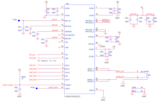

器件型号:TLV320AIC3100你(们)好
我需要通过 3.5mm 插孔向外部扬声器播放来自电路板的音频警报。
该器件可以实现吗?
如何将文件刻录到生产中的器件中?
我需要播放来自 MCU 的文件(NXP iMX8)
谢谢你

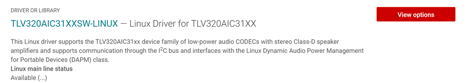

我们的 Linux 驱动程序位于产品文件夹中。
https://www.ti.com/product/TLV320AIC3100

请参考下面的原理图以参考编解码器连接。
您可能只需要 D 类 DAC。您不需要编解码器、这是器件链接。
https://www.ti.com/product/TLV320DAC3100
除了没有模拟输入外、原理图是相同的。
此致。
