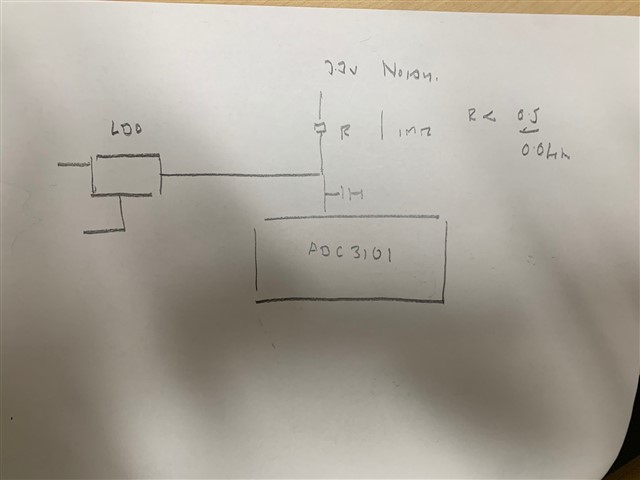

还有一个相关主题、我在其中发布了一个 LDO (TPS79330)问题、我使用 LDO 为 TLV320ADC3101提供 AVDD。
解决该问题的一个相对简单的解决方案是在应用休眠期间完全禁用 AVDD LDO (和 AVDD 轨)以节省电池电量。 当然、当 AVDD = 0V 时、我不希望任何 ADC 功能正常工作;器件的其余部分也将处于睡眠状态、因此不会发生 I²C μ V/ I²S 流量。
如果 TLV320能够承受 AVDD=0的长时间、我在器件唤醒时将其启动的计划是:
  • 启用 LDO (使 AVDD 达到3.0V)并等待一位。 IOVdd 始终为3.3V、DVDD 始终为1.8V
  • 重置 TLV320、然后对其进行配置以进行记录
当我想将器件恢复到睡眠状态时、我计划执行该操作
  • 再次复位 TLV320以进入最低功耗状态
  • 禁用 AVDD (它将缓慢漏极至0V)
  • DVDD 和 IOVDD 即使在睡眠期间也能保持正常运行
  • 这可以在下一次唤醒之前持续数小时
我看不到数据表中提到的有关此场景的任何内容。 在这种情况下、TLV320的行为是否未定义? 如果其他电源轨通电、则延长 AVDD=0V 会损坏它吗? 除上述措施外,我是否需要采取其他措施?

    您好、Sanjay、
    µA TLV320可配置为在180µA 期间消耗低于1 μ A 的电流、但为 AVDD 供电的 LDO 本身消耗 μ A IQ、我们也希望将其断电、否则它会消耗宝贵的电池。 该解决 方案(在链接线程中提供)为此提供了一个解决方案、并在断电状态期间为 TLV320提供了一个替代的、但噪声更大的 AVDD。 但是、这会导致我们选择的 LDO 出现问题。
    一种解决方案是移除为备用和噪声更大的电源轨供电的额外电路。 但是、这意味着当我们禁用 AVDD LDO 时、AVDD 变为0伏硬电压。
    因此这里的问题。
    我没有尝试保存0.04µA、我正在尝试解决由于我尝试保存180µA 而出现的问题。

    这是一个旧器件、因此我无法访问 AVDD 引脚的内部连接。 因此、我无法肯定地评论 AVDD 引脚断电的后果。
    您可能会在噪声为3.3V 的电源和 AVDD 引脚之间放置一个1Mohm 电阻器。 通常、这是一个高阻抗源、当 LDO 打开时、不应对 AVDD 引脚产生影响。 1兆欧姆
    AVDD 上的去耦电容器也会阻止任何噪声进入该路径。
    如果在断电模式下、我们关闭稳压器并将 ADC 的复位置为有效。 1M 欧姆将为 AVDD 引脚加电。 其极低的功耗要求(0.04ua)将导致可忽略的压降和足以为 AVDD 线路供电的电压。
    也许您可以尝试一下
    您好、Sanjay、
    我认为这可能起作用,但我不确定1M 是否过高。 不是由于 TLV320、而是由于 LDO。 LDO 的功能方框图从其数据表第11页中显示了内部反馈电阻器、它们的总电阻值为100kOhm、接地值为100kOhm。 我不认为它们在 LDO 关断时断开。 因此、您在场景中消耗的几乎所有电流(LDO 关闭、TLV320处于0.04µA μ A 睡眠状态)实际上都会流经 LDO、这会使电压大幅降低。
    您好、Vesilin
    在这种情况下、我们可能会下降到大约27k、看看会发生什么情况。 或者、我们保持1M 并将肖特基(BAT44)与 LDO 串联。
