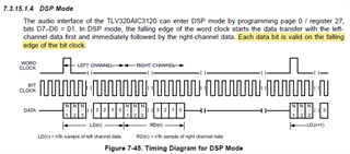

  1. 在我们的定制项目中、我们将编解码器(TLV320AIC3120IRHBT)连接到声码器(AMBE-4020全双工 BGA)、即、数字音频数据通过 I2S 发送到声码器。
  2. 据说、在编解码器中、单声道 DAC 将来自数字音频数据串行接口的单声道数据输入为左声道、右声道或左声道和右声道的混合[(L + R)÷2](第0页/寄存器63、位 D5–D4)
  3. 如果我们考虑将编解码器接口配置为 DSP 模式,并且如果在第0/页寄存器63中选择的是左或右数据,主机处理器是否应将相同的数据发送到左和右通道,如图7-45所示: DSP 模式的时序图(其中 N 指使用 page0/寄存器27位 D5-D4位配置的编解码器接口字长)、DAC 根据通道的选择来考虑数据?
  4. 如果编解码器接口字长度被选择为16位并且 DAC 数据路径被选择为左通道和右通道([L+R]/2)、它是否意味着 L + R = 16位(字长度)或者 L + R = 2 x 16位(字长度)? 以及 DAC 如何考虑数据?
    如果 DAC 设置为左侧或右侧、则无论另一个通道是什么、它都仅获取其配置的一侧的数据。 查看图7-45、如果 DAC 设置为左数据 DSP 时序、则获取左数据并忽略右数据。 主机是否使 L 和 R 数据相同无关紧要。
    在(L+R)/2模式下、它获取两个采样的平均数字值、然后输出产生的模拟信号。 字长仍然为16位。
