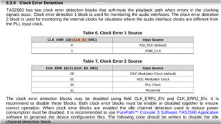

    CLK_ERR_1寄存器地址:0x21
    >我禁用了 CLK_E1_EN/CLK_E2_EN、因为中断会使系统不稳定。

    噪声似乎与时钟停止相关、禁用时钟错误检测可能允许器件在丢失时钟后保持运行、但内部处理可能无法正确从该错误中恢复。

    我想问一下错误检测。 目前、我看到该规格显示建议将其关闭、所以当我提出时、我认为可以将其关闭。
    该误差寄存器代表什么? 如果我想从源头解决问题、该怎么办?

    ASI_CLK 错误意味着来自主机的时钟存在问题、当没有音频时、系统会停止时钟、很可能是检测到错误时。 为了消除此误差、您需要持续向 TAS2560输出时钟。

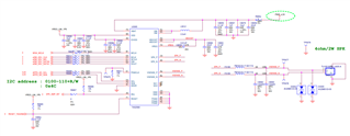

    感谢您提供所附的详细信息、如果可能、您还可以共享原理图吗?

    感谢大家分享原理图、我们将查看它、并告诉大家是否有任何出色的东西。

    您好、Ivan、
    您对此(原理图)有什么建议吗?
    非常感谢!
    Jimmy
    你好、Jimmy、
    总体原理图看起来正常。 您是否在放大器输出端组装滤波器? 您是否曾尝试在没有测试的情况下进行测试? 到目前为止、似乎没有过流问题、但您可以尝试不使用滤波器来检查它是否相关。
