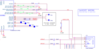

我们将使用具有 Qualcomm 处理器的 tlv320aic3101音频编解码器。 我们将处理器设置为主处理器、将编解码器设置为从器件。
我们的 MCLK 频率为6.144Mhz、BCLK 1.53Mhz、字选48kHz。 我们使用 PLL 来调整从器件侧的时钟。
正常音频播放时没有任何噪音。 但是录制的文件有一些噪声放大的情况[语音清晰,但它们是音频中的一些噪声]。  您能帮助找出解决此问题的根本原因吗?
我们使用命令"arecord -D HW:0、1 -r 48000 -f S16_LE -c 2 result.wav"进行记录。
如需了解相关信息、我们仅通过  MIC2R/LINE2R 提供麦克风输入 。根据我们的设计、该引脚通过1k Ω 电阻器连接到 MICBIAS。  此外、我还提到 了我们为启用记录路径而编写的寄存器和数据。 还附上了一个记录的样本。

    您能否提供 PLL 配置设置?
    如果直接将 MIC2R 的旁路模式用于输出(如 HP 或 LINE)、您是否听到相同的噪声?

    "如果直接使用从 MIC2R 到输出(如 HP 或 LINE)的旁路模式、您是否听到相同的噪声?"
    ans<<实际上没有,但我们有一个可选的扬声器,可以连接到编解码器的 HPLCOM 和 HPRCOM。
    您能否建议相同的寄存器配置?
    为供您参考、我随附了该方案的部分。

    寄存器设置看起来正确、可能是您的设置或电路板上存在问题。
    您的音频插孔连接基于 CTIA 标准、您是否使用了正确的插头?
    尝试从不使用 MIC 等的设置中找出纯正弦音
