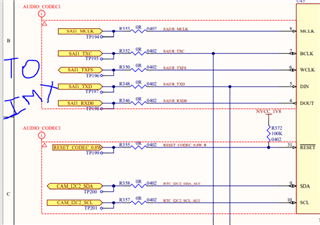

    因为我们使用2个编解码器。 当不通过 GPIO 使用时、我需要禁用整个音频编解码器。由于我们没有任何 PDN GPIO、我们可以使用复位 GPIO 来关闭编解码器吗?
    编解码器中的复位引脚允许您将器件配置复位为其默认值、这基本上会禁用所有模块。
    您可以将该引脚设置为低电平以实现该目的。
    尊敬的 pdjaundi:
    是的,我确实将 pin 设置为低电平10分钟,并且编解码器根据要求停止工作。
    但是、当我将其设为高电平时、音频编解码器再次开始工作、但它不工作、寄存器写入也不工作。 重新启动设备后,设备开始工作。
    因此、要实现运行时启用和禁用、还需要进行哪些其他更改?
    将 RESET 引脚拉低会将每个寄存器设置为默认值、当您释放该引脚时、需要写入所有寄存器以启用该引脚。
    也许您的复位信号也被连接在禁用电源的地方、因此您的 I2C 事务也不起作用。
    您是否曾尝试过将0x01写入寄存器1以进行软件复位、而不是使用硬件复位引脚?
    >>>否我没有尝试过。 要求是、需要从应用中禁用此编解码器。 当我们按下“禁用”按钮时... 编解码器应该被禁用、直到我们从应用中再次打开它。 为此、我们创建了 sysfs 节点、该节点通过 HAL 与复位 GPIO 链接。 因此、基本而言、我们将切换 上层的复位 GPIO。
    >>>附加原理图以供查看:
    需要您的输入。
    Divyesh

    当复位为低电平时、编解码器未就绪、这是 I2C 不工作的原因。
    一旦编解码器的所有电源都通电且稳定、然后编解码器准备就绪、您将释放复位引脚(设置为高电平)、并且您可以重新配置编解码器。
    是的、没错。
    一旦复位为高电平、我们需要重新配置编解码器。 但如何做到这一点呢? 需要进行哪些更改? 我们是否需要更改编解码器驱动程序文件?
    寄存器被复位、因此无论您为配置编解码器所做的是什么、您都需要重做。
    我不是驾驶员专家、但我认为您不需要进行更改、因为它以前是在工作的。
