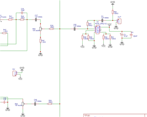

下午好。 我需要创建一个具有非标准频率的均衡器。 也就是说、这些频率的间隔不是相同的。
我找到了应用 程序 webench.ti.com/.../filter-type。但我不知道如何使用它。
如果您举例说明此类滤波器在中间位置以及80和16000 Hz 值时的计算方法、我将不胜感激。 最大/最小输入和输出频率为20 - 20000 Hz。

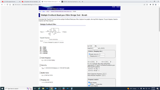

    您好 Gennadiy、
    滤波器工具在开始屏幕上显示一些错误、但您可以忽略它并单击右上角的"新设计"。 这是我喜欢的另一个滤波器工具: http://sim.okawa-denshi.jp/en/OPttool.php

    [引用 userid="514752" URL"~/support/audio-group/audio-f/audio-forum/1115229/具有非标准频率的均衡器/4132948#4132948"]您的意思是"中间位置"?
    我想看看在250Hz 至12000Hz 之间计算任何一个滤波器。 我认为它们在计算方法上是相同的。
    [~ userid="514752" URL"/support/audio-group/audio-f/audio-forum/1115229/具有非标准频率的均衡器/4132948#4132948"]我是以下网站的粉丝: http://sim.okawa-denshi.jp/en/OPttool.php
    谢谢! 它看起来更简单。 您能否在实践中展示如何计算任何滤波器?

    此类电路的输入阻抗为 R1/10。  您建议 R1的值是多少?
    输入信号将根据 OPA2132从混频器获取。
    您好 Gennadiy、
    记下页面上的公式、因为一旦开始计算、这些公式就会消失。 首先要输入中心频率、Q 因子(或阻尼比、但 Q 在这里更有意义)和增益。 按底部的"calculate (计算)"、此时将显示类似这样的内容:
    您可以看到、它为我们提供了组件值和许多特性、这些特性为我们提供了良好的起点。 如果您向下滚动、您将得到一个波特图。 请注意右侧的电容器比率。 我们希望输入阻抗相当高、因此如果我们保持相同的电容器比、但使其更小、我们可以增大电阻。
    但是、如果此级之前的输出阻抗非常低、这就不会成为问题。 如果我正确理解了您的图、那么 Panel_OPA2132的输出是否正确进入 EQ 级? 这意味着输入阻抗不必如此高。

    [~引号 userid="514752" URL"/support/audio-group/audio-f/audio-forum/1115229/具有非标准频率的均衡器/4133546#4133546"]OPA2132转至 EQ 级正确?
    是的。 是否可以设置 R1? 例如、30kOhm (或者我应该选择另一个值吗?)。 然后进行计算? 或者、仅通过选择才能获得大致相同的输入电阻器吗?
    电路的电源是单极的、由12V 电池供电。 最大值、输入电压可达到电源电压(6V)的一半。 是否会造成损坏? 还是在混频器和 EQ 之间放置一个限幅器更好? 如果是、请告知此类器件的方案。 再次感谢!
    您好 Gennadiy、
    遗憾的是、此工具不允许您设置电阻器并像这样重新计算。 这就是我提到注意这些公式的原因、因为一旦您有了起始点、您就可以向后工作以获得特定的电阻值。
