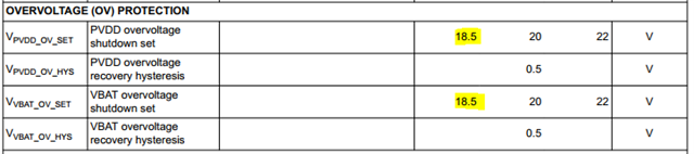

大家好、
我是否知道可以使用 FW 将 VPVDD_OV_SET 值设置为18.5V? 或下表只是过压阈值范围。 谢谢你。
Mike
    Mike、
    这些值是固定的、无法通过 FW 进行更改。
    Gregg Scott
    您好、Scott、
    获取该信息、感谢您的反馈。
    Mike
