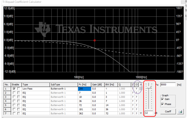

你(们)好
有关 TI 双二阶系数计算器的溢出标志的信息。
下图显示了当比例尺设置为0dB 时溢出标志设置为 N。
如果我们将比例栏增加到12dB、溢出标志将更改为 Y、您可以看到下图:
我们想将 Biquad 滤波器用于 ADC、您能帮您检查/确认比例栏是什么?
它与 ADC 输入振幅 电平或 ADC PGA 增益(P0_R83_R84 )有关吗?
谢谢。
BR
Trevor
    该比例尺不是 ADC PGA 增益、而是 BQ 系数的比例因子。
    这只是一个滤波器工具、没有连接到任何特定于器件的增益、但我建议使用其他工具、如 MATLAB /其他现成的工具来生成滤波器。
    此致。
    大家好、我是 pdjuandi、
    感谢您的回复、但我们尝试调整比例栏、它不会影响滤波 器系数。
    比例尺似乎用于测试溢出的以下线程。
    我们的应用使用5个双二阶滤波器、总体响应很容易导致系统溢出。(比例尺设置为1dB)
    如果输入信号振幅较大、我们可能会遇到带外噪声。
    如果我们尝试重新设计5个不太容易溢出 的双二阶滤波器(比例尺设置为4dB)、上述带外噪声问题可以降低发生的几率。
    因此、我们需要检查刻度是否与 ADC 输入振幅电平相关。
    BR
    Trevor
    此滑块是一个比例因子、用于查看具有此因子的输入信号是否会饱和并变得不稳定、这不是必须设置的、而是作为具有滤波器设计增益的指示器。
    此致。
