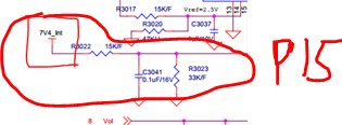

你(们)好
当客户使用编解码器芯片 TLV320AIC29IRGZ 时、我们发现当开关打开 EE 时、芯片的引脚15 VBAT 电池电压监控器引脚会受到概率损坏。  损坏 现象是 VBAT 引脚短接至 GND。
我们对此进行了一些测试

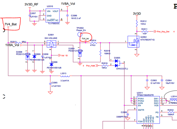

我们当前用于 EE 的电池的最大电压为8.4V、经过分压电阻后的电压约为5.775V。 检查编解码器芯片手册、手册被标记为、绝对值下不超过6V。
2.直接测量 VBAT 输入引脚。 在上电和断电时不捕获相应的过冲。
您能 帮助分析一下、为什么编解码器的 VBAT 引脚损坏?   对于如下所示的原理图设计是否有任何建议。

    1, 损坏 现象是 VBAT 引脚对地短路。
    2,BW 为200m
    3 μ A,Δ I 至 Vbat 的电流是?μ A? 客户添加 一个串联的15k 电阻器
    在检查 VBAT 短路时、这是在电路板 VBAT 引脚上完成的、所有器件都作为原理图连接、还是仅 AIC29器件连接?
    这是否是电路板上唯一的引脚损坏或其他电路/引脚损坏、例如 VREF/AUX/VDD 或 电路板上的任何直流/直流转换器损坏?
    您能否使用全 BW 并在高于6V 的电平触发以进行检查? ADC 转换是否仍可用于 VREF/AUX2等其他输入?
