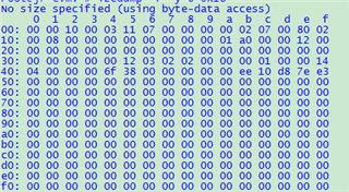

       播放音频时的寄存器转储
    第0页:
    第1页:
    第44页(0x2C)
    第45页(0x2D)
    GJ。

    您好、GJ、
      我将在查看寄存器设置后添加一些注释:
    • PAGE 0寄存器0x04设置为0x03
      • PLL 输出被用作 CODE_CLKIN 的输入、这是可以的
      • MCLK 用作 PLL 的输入、如果您不使用 MCLK、这是不正常的。 该寄存器应为0x07、而对于 BCLK -> PLL -> CODEC _CLKIN
    • 第0页寄存器0x05设置为0x11
      • 位7 = 0意味着 PLL 被禁用、这是不正常的、因为您是基于寄存器0x04使用它
      • PLL_P = 1正常
      • PLL_R = 1正常
    • 第0页寄存器0x06设置为0x07
      • 我建议将 PLL_J 更改为28、因此寄存器值应为0x1c
    • PAGE 0寄存器0x0B 设置为0x02
      • 位7 = 0表示禁用了 NDAC、这是不正常的
      • 我建议将 NDAC 更改为7、因此寄存器值应为0x87
    • 第0页寄存器0x0c 设置为0x07
      • 位7 = 0表示 MDAC 被禁用、这是不正常的
      • 我建议将 MDAC 更改为2、因此寄存器值应为0x82
      • 通常为 NDAC > MDAC
    我对时钟设置的建议基于以下假设:
    • BCLK = 3.072MHz
    • WCLK = 48kHz
    • CODE_CLKIN = 3.072*10^6 * 28 = 86.016MHz
    • DAC_FS = 86.016*10^6 /(7 * 2 * 128)= 48kHz
    -Ivan Salazar

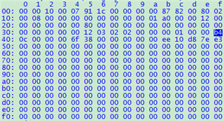

    您好、Ivan
    我根据您的建议设置寄存器
    转储第0页寄存器:
      PAGE 0寄存器0x04设置为0x07
     PAGE 0寄存器0x05设置为0x91
     第0页寄存器0x06设置为0x1c
      PAGE 0寄存器0x0B 设置为0x87
      第0页寄存器0x0c 设置为0x82
    我可以测量:
    • BCLK = 3.072MHz
    • WCLK = 48kHz
    • DIN  的波形为3.3V
    我无法测量 TAS2505TRGERQ1引脚12 (spkp)引脚9 (SPKM)是否具有,Ω 输出
    GJ。
    GJ、
    进一步检查寄存器设置:
    • PAGE 0寄存器0x3F 设置为0x14
      • 位7 = 0表示 DAC 断电、必须将其写入1
      • 建议改为写入0xB4
    • 第1页寄存器0x2D 设置为0x00
      • 位1 = 0表示 D 类输出驱动器被禁用、必须将其写入1
      • 建议写入0x02、在初始化结束时执行此操作
    • 第1页寄存器0x30设置为0x00
      • 位6-4 = 000表示 D 类被静音、而必须写入不同的增益值
      • 建议写入0x10
    我首先重点介绍时钟设置、但您似乎并未初始化大部分器件。
    请尝试此操作、并告诉我您是否可以立即获取输出信号。

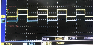

    您好,Ivan
    第0页
    第1页:
    Spkp&SPKM 输出波形、扬声器没有声音。。
    GJ。
    您好、GJ、
    好的、您现在至少有适当的 D 类输出(仍然没有音频)。
    我还需要检查几个寄存器:
    • 第0页寄存器0x4b 设置为0xa0
      • 默认值应为0x00、您选择的是 RJF 而不是 I2S 格式、选择的是24位而不是32位格式
      • 也许值得尝试使用默认值0x00
    • 第0页寄存器0x40设置为0x0c
      • 位3 = 1表示 DAC 通道 us 静音(默认值)
      • 在您共享的先前寄存器转储中、该寄存器为0x04、但现在它显示0x0c。 再次尝试使用0x04
    希望这现在能正常工作、否则请告诉我。
    谢谢、此致、
    -Ivan Salazar
    应用工程师
    您好,Ivan
    Spkp&SPKM 输出 PWM 50%占空比,波形与以前一样。扬声器没有声音。

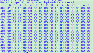

    您好。Ivan
     尚无声音。
    我确认:
    • BCLK = 3.072MHz
    • WCLK = 48kHz
    • DIN  的波形为3.3V
        播放音频时转储寄存器
    tas2505 SPKM spkp 引脚的输出波形始终如一
    让我来描述一下配置 tas2505的过程
    播放 音频
    2.
    i2cset -f -y 6 0x18 0x00 0
    i2cset -f -y 6 0x18 0x3f bb4
    i2cset -f -y 6 0x18 0x1b 0x00
    i2cset -f -y 6 0x18 0x40 0x04
    i2cset -f -y 6 0x18 0x00 1.
    i2cset -f -y 6 0x18 0x2D 0x02
    i2cset -f -y 6 0x18 0x30 0x1d
    3.#dump PAGE 0
    i2cdump -f -y 6 0x18
    转储第1页
    如果音频文件是48k_ 立体声_16位音频数据、I2S 输出 BCLK = 3.072mhz wclk = 48kHz、tas2505中是否有声音?
    如果有声音、spkp SPKM 的占空比是否发生变化?
    spkp 和 SPKM 声音输出的波形是什么?
    GJ

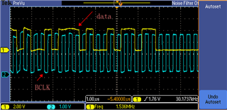

      I2S 信号:
    我尝试将 PAGE 0上的1b 寄存器设置为 RJF 格式。
    我没有 EVM 板。
     GJ
    您好、GJ、
    您的数据信号表明您使用的是 RJF、正如您提到的。
    总的来说看起来不错、但由于某种原因、音频不会传递到 DAC 输出。 如果有任何缺失、我将再次进行仔细检查。
    -Ivan Salazar

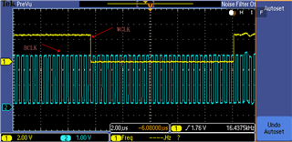

    您好。Ivan
    1. 为器件完全加电(SPKVDD、IOVDD、DVDD、AVDD)
    2. 启动 I2S 信号(BCLK、WCLK)并 开始音频回放
    3. 配置 PLL 相关寄存器(0x04、0x05、0x06、0x0B、0x0c)
    4. 将其余寄存器配置为启用 DAC 和 D 类
      tas2505屏幕打印:
        我可以在 tas2505模式下输出声音吗?
     GJ
    您好、GJ、
    模式是什么意思?
    关于数字输入信号、您能否确认在 BCLK 上升沿期间数据是稳定的高电平还是低电平?
    此外、请确认数据错误地到达引脚13而不是引脚18。
    如前所述、一切看起来都正常、因此我将尝试查找导致音频丢失的任何可能原因。
    -Ivan Salazar
    应用工程师

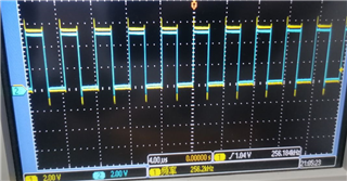

    您好。Ivan
    模式是什么意思?
     即使没有 I2S 输入、tas2505也会输出一段声音来测试后端。
     我确认数据将到达引脚13。
    我确认在 BCLK 上升沿期间数据是稳定的高电平或低电平
      I2S 数据和 BCLK 信号:
     GJ
    GJ、
    此器件不具有音调发生器或类似模块。  也许您可以尝试使用模拟输入? 如果音频与模拟输入一起工作、则意味着问题出在 DAC 侧、或从 DAC 到 D 类器件的路由 您可能需要打开 R678并放置交流耦合电容器。
    如果这是一个选项、则需要使用不同的寄存器配置将模拟输入路由到 D 类放大器。
    -Ivan Salazar
