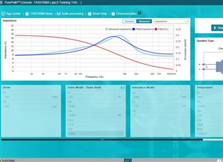

当我在  PPC3上使用 TAS5766MDCAEVM 应用开始 SPK 调谐处理时、 使用学习板(见下文)生成的已保存的特性文件(见附文) 、在 EVM 应用上的特性文件导入过程中、它会生成"Fail to write cefficient to device"错误消息、 TAS5766MDCAEVM 应用将显示"Smartamp Calculation Error"并要求我更改特性数据如果我单击"START TUNNING、我不知道学习板或导入过程生成的特性文件会发生什么情况。
尝试导入另一 个以前由不同的扬声器生成的表征文件、 但导入和调谐没有问题、因此我认为我保存的表征文件肯定有问题、但我真的不知道其中发生了什么。
有关 使用 ppc3学习板应用程序保存的特性数据的更多信息:

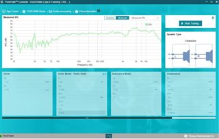

我已使用 REW ( 由产品专家建议) 通过  使用麦克风校准文件生成 SPL 测量值。 我已将 SPL 数据导入到 PPC3中、并使用学习板生成了 SPK 特性文件、没有任何错误。
我已包括 SPL 数据 测量和下面的几个屏幕截图:
ppc3特征描述文件下载链接:  SPK 特征描述 ppc3文件

    你好、Luke
    您的模型拟合似乎有问题。
    安装的阻抗与您测量的阻抗有很大差异。
    偏移曲线通常在 f0处具有最大偏移、但安装的 exc 似乎不正确。
    您能否再次执行模型拟合或选择另一个扬声器进行尝试。
    BTW、您的扬声器是否有通风孔? 您的扬声器的 Q 值似乎很小、您能否检查扬声器盒是否有泄漏?
    谢谢。
    Jesse
    Jesse、您好、感谢您的宝贵意见。  事实证明、我的扬声器在导线发出的孔周围有不充分的密封。 将修复此问题并重新调整模型拟合并查看其是否正常工作、谢谢!

    因此、我不知道使用此小型扬声器的学习板生成的新特性文件会发生什么情况。 我认为唯一  与过去不同的是、我们从文本文件导入了测量的 SPL 数据、而不是让学习板应用程序执行 SPL 测量。  导入的 SPL 图显示正确。

    你好、Luke
    需要确认几件事情。
    1.您所连接的 spk 装置只是包装盒中的装置。 但特征使用框中的单位、我理解对吗? 我看到您的 spk f0为180Hz、但以 ppc3计算的 f0超过200Hz。 差异似乎太大。
    2.我尝试导入您的 spl txt 文件,似乎没有导入问题。 您能否尝试更新 ppc3软件并再次执行校准。
    您的阻抗曲线模型拟合看起来非常好、但偏移模型非常奇怪。 它应该在 f0附近有一个峰值。
    谢谢。
    Jesse
    您好 Jesse、
    事实证明、该错误是由于 在 ppc3校准设置期间输入了错误的测试电压值而导致的、一旦我们修复了该错误并重新生成了特征文件、此导入错误问题已得到解决、感谢您抽出宝贵的时间!
