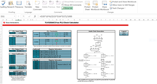

    对于2和3、请使用此 PLL 计算器工具帮助您确定正确的值。 转至 AIC31xx 页面。 确保工具中显示的时钟树与数据表中显示的时钟树相匹配: e2e.ti.com/.../Audio_5F00_CODEC_5F00_ADC_5F00_PLL_5F00_Calculator.xlsx

    此外、我还将  PLL_CLK 的 PLL 计算器图像附加为 BCLK (512KHz)。 您能不能回顾相同 的内容、如果有任何问题、请纠正我?。这是为了隔离 MCLK 依赖性。请指导我。

    PLL 时钟看起来不错、而且对于您的信息、还存在要交叉检查的最大时钟频率限制、如下所示:
